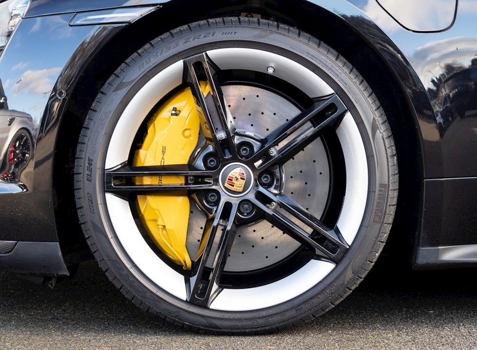

Cùm phanh cơ khí trên mẫu xe điện Porsche Taycan. Ảnh: 360wheels
