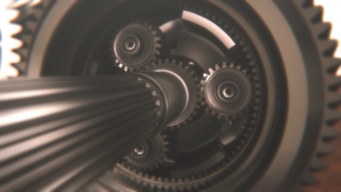

Hộp số e-CVT sử dụng hệ bánh răng hành tinh để thay đổi tỷ số truyền giữa động cơ đến bánh xe, thay v́ dây đai và puli như CVT thông thường.

Thay v́ sử dụng hệ thống dây đai và puli trên CVT, e-CVT sử dụng hệ bánh răng hành tinh (planetary gearset) để thay đổi tỷ số truyền, và cho phép xe có thể tự sạc điện vào pin khi động cơ xăng hoạt động. Chính v́ thế, tỷ số truyền của những xe hybrid sử dụng e-CVT có thể thay đổi một cách không giới hạn, tương tự như xe trang bị CVT.
Trên bánh răng hành tinh, bánh răng ở giữa gọi là bánh răng "mặt trời", được bao quanh bởi các bánh răng "hành tinh" xoay xung quanh, và có một bánh răng vành đai bao quanh toàn bộ hành tinh.
Trong đó, động cơ đốt trong kết nối với "hành tinh", bánh xe và môtơ/máy phát điện chính được kết nối với vành đai, môtơ/máy phát điện phụ (kích thước nhỏ hơn máy phát điện chính) được dùng để cung cấp năng lượng cho môtơ điện, kết nối với "mặt trời". Tất cả bánh răng này đều có thể xoay, do đó hoàn toàn có thể phân bổ tốc độ và sức kéo giữa bánh răng "mặt trời" và vành đai.
Ví dụ như "hành tinh" quay ở tốc độ 100% và dừng "mặt trời", vành đai sẽ quay ở tốc độ 100%. Nếu dừng vành đai, mặt trời sẽ quay ở tốc độ 100%. Nếu cả "mặt trời" và vành đai không bị dừng, "mặt trời" sẽ quay ở tốc độ 50%, vành đai quay ở tốc độ 50%. Bằng cách điều tiết năng lượng truyền đến qua động cơ điện hoặc động cơ đốt trong, xe có thể tạo ra tỷ số truyền để phù hợp với t́nh trạng hoạt động của xe.
Với công nghệ hiện nay, nhiều hăng sử dụng các loại e-CVT với nguyên lư khác nhau, nhưng đều không phải là loại dây curoa như trên xe động cơ đốt trong thông thường. Do đó những xe hybrid dùng hộp số e-CVT sẽ không có những vấn đề khiến nhiều người dùng lo lắng của CVT truyền thống, như ṃn dây đai hoặc khó sửa chữa khi hư hỏng.
