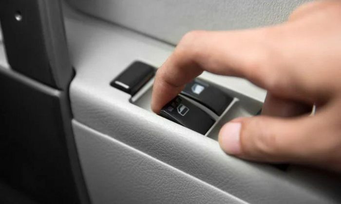

Cửa sổ chỉnh điện trên ô tô bỗng dưng không kéo lên, hạ kính tự động khi gặp trục trặc không phải là vấn đề quá nghiêm trọng nhưng đủ để làm giảm trải nghiệm lái xe của bạn
Với tính năng nâng hạ kính tự động, chủ xe chỉ cần một cái nhấn nhẹ vào công tắc là kính sẽ tự động lên hoặc xuống hoàn toàn. Tuy nhiên, nếu phải giữ nút liên tục mới khiến kính xe di chuyển, rất có thể chức năng tự động đă bị lỗi.
Tính năng nâng hạ kính tự động đă trở thành một trang bị phổ biến trên ô tô ngày nay. Ảnh: Glass Fixit Auto
Tin vui là có một mẹo đơn giản để đặt lại chức năng này mà không cần dùng đến dụng cụ chuyên dụng. Trong một video được đăng tải trên nền tảng mạng xă hội TikTok, Sherwood Cooke III – chủ cửa hàng sửa chữa Royalty Auto Service ở St. Mary’s, Georgia đă hướng dẫn cách reset tính năng nâng hạ kính tự động trên một chiếc Mazda hiện đại.
Cách làm khá dễ dàng: Đầu tiên, đóng kín cửa sổ và giữ nút nâng kính trong khoảng 10 giây. Sau đó, kéo kính xuống hết cỡ và tiếp tục giữ nút hạ trong 10 giây rồi buông tay.
Thao tác này giúp hệ thống "học lại" điểm dừng trên và dưới. Chủ xe có thể phải thực hiện lại mỗi khi ngắt ắc quy hoặc sau khi ắc quy hết điện. "Tuy nhiên, mỗi ḍng xe có thể có cách khác nhau, nên bạn hăy t́m từ khóa 'đặt lại cửa sổ tự động + tên xe' để có hướng dẫn phù hợp", chuyên gia sửa chữa này nói thêm.
