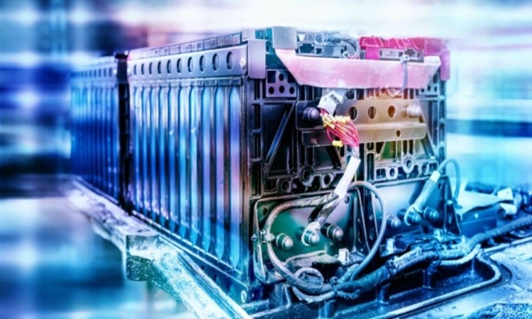

Nguy cơ cháy nổ từ pin lithium trở thành mối lo ngại lớn trong công cuộc chuyển đổi sang xe điện. Ảnh: Jensen Hughes
