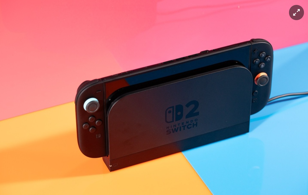

Nintendo Switch 2 khi gắn lên dock mặc định. Ảnh: The Verge.

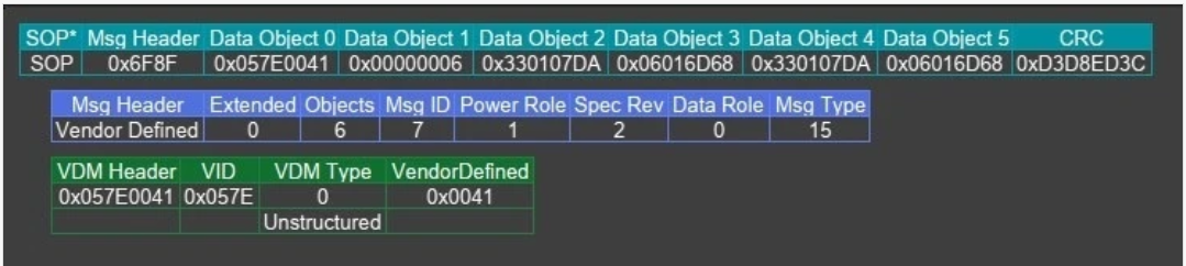

Để thử nghiệm, biên tập viên Sean Hollister của The Verge sử dụng thiết bị phân tích nguồn điện. Một bên cắm vào cổng USB-C trên Switch 2, bên thứ hai cắm vào dock xuất màn h́nh của Nintendo, bên thứ ba cắm vào máy tính chạy Windows, dùng phần mềm chuyên dụng để ghi nhận dữ liệu.
Dữ liệu từ phần mềm cho thấy thông tin giao tiếp giữa Switch 2 và dock màn h́nh sử dụng “ngôn ngữ riêng” do Nintendo phát triển, trước khi hoàn tất và gửi tín hiệu h́nh ảnh lên dock. Trước khi xác nhận tín hiệu, 2 thiết bị tiếp tục gửi cho nhau hơn 30 đoạn tin “không có cấu trúc”.
Nintendo Switch 2 khi gắn lên dock bên thứ ba, và quá tŕnh truyền dữ liệu giữa thiết bị với dock mặc định của Nintendo. Ảnh: The Verge.

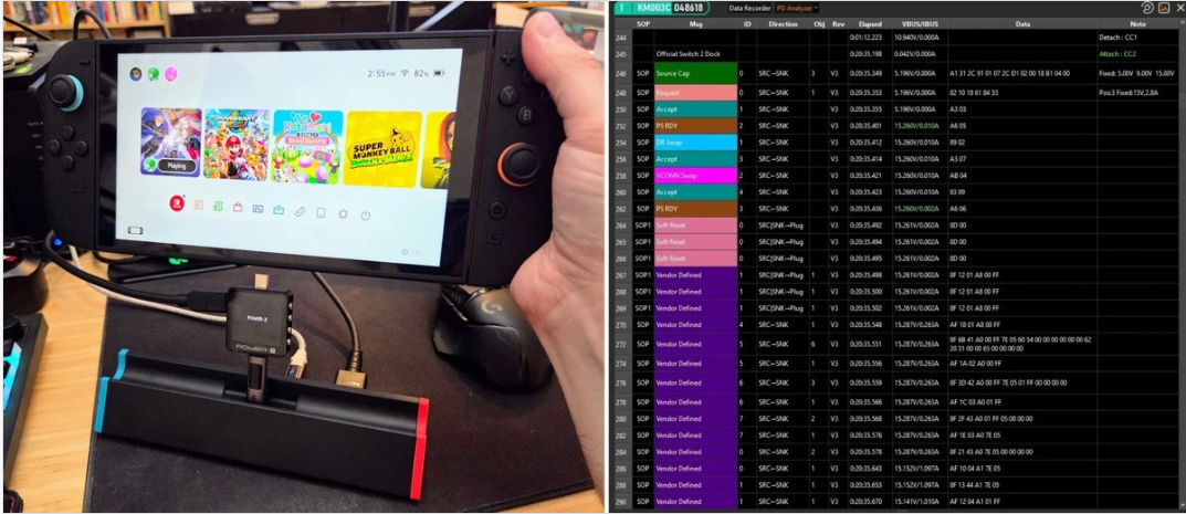

Để so sánh, nội dung giao tiếp giữa Switch 2 với các loại dock/adapter bên thứ ba hoàn toàn khác nhau. Chỉ một thiết bị giao tiếp bằng ngôn ngữ của Nintendo là Antank S3 Max, thiết bị duy nhất hiện nay được nhà sản xuất tuyên bố tương thích với Switch 2.
Tuy tŕnh tự gửi tin và nguồn điện yêu cầu khác đôi chút so với dock của Nintendo, Antank S3 Max truyền đạt gần như chính xác các tin nhắn mă hóa, bao gồm một đoạn mă lặp lại. Theo nhà sản xuất Antank, đó chính là khóa giải mă của Nintendo, dù một số nguồn khác chưa thể xác nhận thông tin.
Đúng như mong đợi, dock của Antank xuất thành công h́nh ảnh từ Switch 2 lên TV sau quá tŕnh trao đổi thông tin. Tất nhiên, không phải công ty nào cũng có thể sản xuất dock màn h́nh với cách hoạt động giống hệt, chưa kể điều này có thể ảnh hưởng đến bảo mật.

Cách dock màn h́nh của Antank giao tiếp với Switch 2. Ảnh: The Verge.
