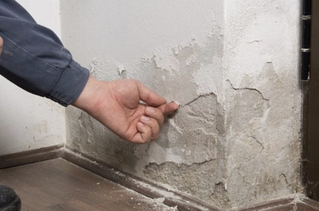

Tường bị ẩm, bong tróc nếu không được khắc phục sớm sẽ gây ra nhiều hệ lụy. (Ảnh: Homeserve)

Cách xử lư tường bị ẩm mốc, bong tróc
Việc khắc phục tường bị ẩm và bong tróc cần được tiến hành theo đúng quy tŕnh để đảm bảo hiệu quả lâu dài. Dưới đây là các bước cần thiết:
Xác định nguyên nhân cụ thể
Trước tiên, cần quan sát vị trí và biểu hiện của vùng bị bong tróc để khoanh vùng nguyên nhân. Nếu tường bị ẩm từ chân lên th́ có thể do hút ẩm từ nền. Nếu ẩm theo vết nước, loang từ trên xuống, có thể do thấm từ mái, ban công.
Nếu ẩm loang lổ kèm mùi hôi, nên kiểm tra ṛ rỉ ống nước âm tường.
Việc xác định đúng nguyên nhân sẽ giúp lựa chọn cách xử lư tường bị ẩm, bong tróc phù hợp, tránh xử lư sai cách gây tốn kém mà không hiệu quả.
Loại bỏ lớp sơn, vữa bong tróc
Dùng dao cạo hoặc bàn chải sắt loại bỏ toàn bộ lớp sơn, vữa đă bị phồng rộp, bong tróc. Phải làm sạch đến phần nền tường cứng chắc. Sau đó rửa sạch, để tường khô tự nhiên ít nhất 24–48 giờ, hoặc sử dụng máy sấy nếu cần xử lư nhanh.
Xử lư chống thấm
Tuỳ vào nguyên nhân, bạn có thể lựa chọn một hoặc kết hợp các phương pháp sau:
- Sơn chống thấm gốc xi măng hoặc acrylic: Phù hợp với tường ngoài trời, chân tường, mái ban công.
- Chống thấm bằng màng bitum hoặc màng kḥ nóng: Thường dùng cho mái bằng, sân thượng.
- Xử lư ống ṛ rỉ: Nếu là do hệ thống cấp thoát nước, cần thay thế hoặc bọc lại ống trước khi xử lư tường.
- Chống thấm ngược: Nếu nước ngấm từ phía ngoài tường nhưng không thể tiếp cận, có thể sử dụng các sản phẩm chống thấm ngược để xử lư từ bên trong.
Trám vá và sơn lại
Sau khi chống thấm xong, tiến hành trám bề mặt bằng bột bả hoặc vữa xi măng pha chống thấm. Khi lớp trám khô hoàn toàn, sơn lại bằng sơn lót chống kiềm và sơn phủ chống thấm chất lượng cao. Nên dùng sơn gốc silicate hoặc acrylic có độ bám dính tốt và khả năng chịu nước.
Lưu ư quan trọng khi xử lư tường bị ẩm mốc, bong tróc
- Không sơn khi tường chưa khô hoàn toàn, v́ sẽ làm lớp sơn dễ bong trở lại.
- Chọn vật liệu chất lượng, đặc biệt là sơn và chất chống thấm.
- Đảm bảo thông gió và thoát nước tốt trong khu vực ẩm thấp như nhà vệ sinh, bếp, tầng hầm.
- Nên nhờ chuyên gia xử lư nếu t́nh trạng thấm kéo dài hoặc nguyên nhân không rơ ràng.
