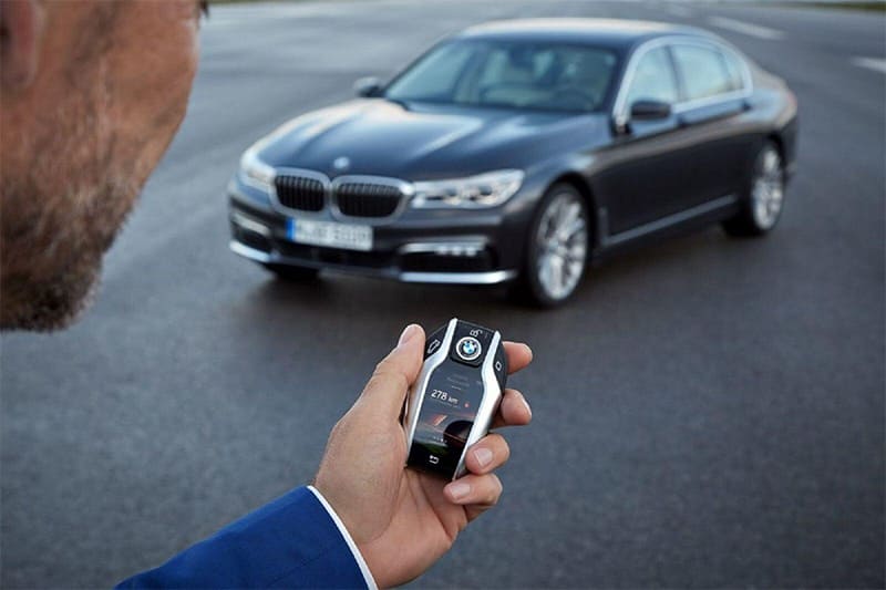

(Minh họa)
Ch́a khóa xe hơi thường được các hăng xe cung cấp cho khách hàng 2 loại chính là ch́a khóa thông minh (smart key)ch́a khóa cơ. Hiện nay các loại xe hiện đại thường sử dụng qua điện thoại, đồng hồ thông minh nên cách sử dụng cũng khá tiện lợi. Tuy nhiên vấn đề ch́a khóa thông minh xe đă hết pin lại là một t́nh huống khiến cho nhiều chủ xe thấy khó chịu, v́ không phản ứng kịp. Nếu bạn đang t́m hiểu cách khắc phục như thế nào th́ cân nhắc theo dơi bài viết dưới đây nhé.
1/ Đôi nét về ch́a khóa thông minh xe (smart key)
Ch́a khóa xe hơi thông minh thường được gọi là Smart Key. Thiết bị nhỏ này thường có cấu tạo đặc biệt giúp cho người tài xế có thể mở và đóng cửa xe thật tiện lợi, dù không có đứng gần bên xe. Cửa xe sẽ tự động đóng khóa lại khi chủ xe đứng ngoài phạm vi cho phép của chiếc ch́a khóa thông minh. Loại ch́a này rất hiện đại và tiện dụng, tài xế chỉ cần ấn nút Start/Stop Engine ở mặt điều khiển để khởi động xe nổ máy (khi c̣n đủ pin).
