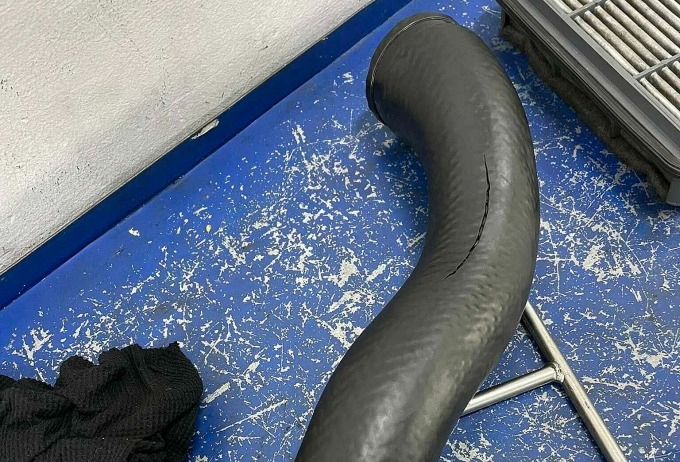

Chủ xe phải đi cầm chừng ở tốc độ chậm trên quăng đường 50 km v́ ống turbo nứt, xe giảm công suất.
Đoàn Quư Lâm (Đà Lạt) là chủ nhân của xe Mitsubishi Triton đời 2015, phiên bản sử dụng máy tăng áp 2.5, xe đă di chuyển được gần 130.000 km. Cuối tháng 1, khi di chuyển trên cao tốc Túy Loan - La Sơn, động cơ đột nhiên rú lớn khi xe đang ở chế độ kiểm soát hành tŕnh (cruise control), khói đen xả ra từ pô và có hiện tượng ́ máy.
Lâm dừng xe ở làn khẩn cấp để kiểm tra nhưng không phát hiện các dấu hiệu cháy nổ ở khoang máy. Anh phải lái xe với tốc độ chậm trên quăng đường khoảng 50 km để có thể đến được đại lư ở Huế. Nhân viên kỹ thuật sau khi kiểm tra cho rằng bộ phận ống gió turbo (intercooler pipe) của xe bị nứt ở đoạn gần bướm ga.
Đoạn nứt trên ống gió turbo. Ảnh: Đoàn Quư Lâm
V́ không có sẵn phụ tùng dịp gần Tết, đại lư khắc phục tạm bằng cách cuốn băng keo và khuyên anh qua Tết nên thay thế càng sớm càng tốt. Đại lư Mitsubishi thực hiện miễn phí cho việc khắc phục tạm sự cố này.

Với các ống gió tubo bằng chất liệu cao su, khi sử dụng xe một thời gian, hoặc do các tác nhân môi trường bất lợi, phần cao su có thể bị lăo hóa, sinh ra những vết nứt hoặc găy, khiến ống turbo không c̣n kín khí.
Dấu hiệu nhận biết nứt găy ống gió turbo như tiếng huưt sáo ở khoang máy do không khí áp suất cao thoát ra khỏi chỗ ṛ rỉ, xe thải khói đen từ pô do sai lệch tỷ lệ nhiên liệu/không khí làm động cơ đốt không hết nhiên liệu và đẩy ra khỏi ống xả, máy bị ́ do turbo không c̣n hoạt động đúng chuẩn thiết kế. Nứt găy có thể xảy ra trên thân ống turbo, hoặc ở các đoạn kết nối. Ở một số trường hợp, két làm mát trung gian cũng có thể bị ṛ rỉ khí.
Khi ống turbo bị nứt găy, chủ xe nên thay thế càng sớm càng tốt để giảm các hư hại đến động cơ. Trong trường hợp không thể thay thế ngay, có thể khắc phục tạm thời bằng cách vá bằng băng keo silicon chịu nhiệt ở những đoạn bị thủng, nứt trên ống turbo.
Nếu đang trên đường không có keo silicon, có thể khắc phục tạm thời bằng băng đen quấn dây diện, lưu ư cần quấn nhiều ṿng, gia cố bằng dây rút hoặc cổ dê inox để tránh bục keo. Cách làm này chỉ chữa tạm thời để đi nốt quăng đường trước khi tới đại lư, không phải giải pháp lâu dài.
