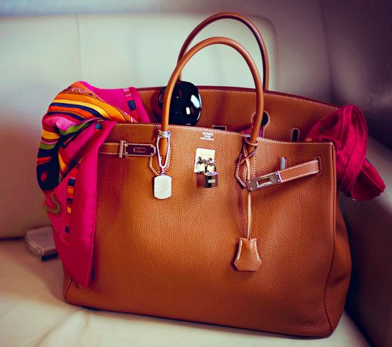

Nhưng cụ thể, một chiếc túi Birkin hoặc Kelly sẽ được tạo ra như thế nào?

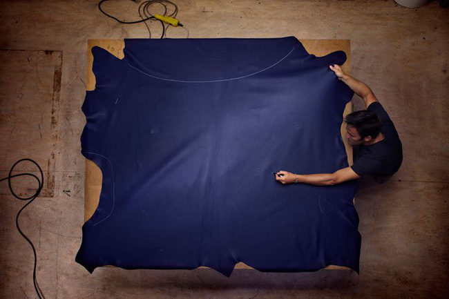

Muốn làm ra một chiếc túi khiến các chị em phải nghẹn lời, bước đầu tiên là chuẩn bị da. Đầu tiên, miếng da sẽ được kiểm tra bề mặt, đánh dấu lại các lỗi, rồi sau đó loại bỏ chúng.
Nghe th́ đơn giản, nhưng công đoạn này cần vài giờ đồng hồ để hoàn thiện v́ nó rất quan trọng. Hermès sử dụng da động vật như cá sấu, lạc đà... và đặc điểm của chúng là sau khi phơi, những vết thương - dù chỉ là một vết muỗi đốt - cũng trở nên rất nổi bật.
Sau khi kiểm tra, miếng da bắt đầu được cắt - tất nhiên với một tâm thế cực kỳ cẩn trọng. Lượng da cắt đi sẽ tùy thuộc vào kích cỡ chiếc túi, và có thể cần đến nhiều hơn da của một sinh vật. Ví dụ, người ta có thể cần 4 - 5 bộ da thằn lằn cho 1 chiếc túi.

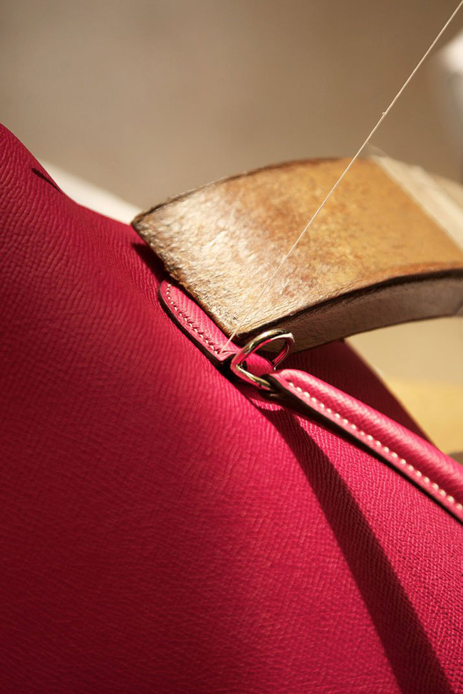

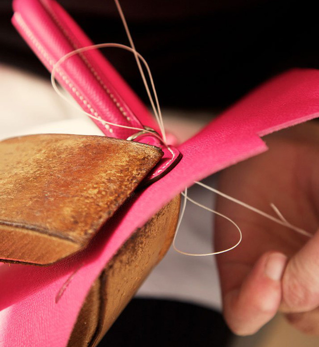

Các miếng da sẽ được ghép lại với nhau bằng kẹp gỗ, sau đó nghệ nhân bắt đầu thực hiện từng mũi khâu với độ chính xác cực cao.
Người được phép thực hiện những mũi khâu này phải là chuyên gia với nhiều năm kinh nghiệm, vậy nên đó phải là những mũi khâu hoàn hảo. Hơn nữa, Hermès dùng phương pháp "khâu kim giữa" (saddle stitch). Phương pháp này cho phép chỉ bị tuột 1 - 2 mũi mà không gây ảnh hưởng đến những mũi khâu c̣n lại.

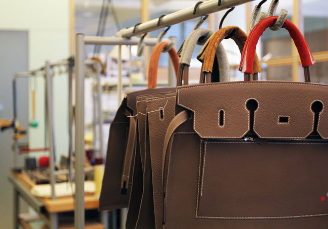

4. Làm quai túi
Làm quai túi là một công đoạn cực mệt mỏi, v́ có thể mất tới 4 tiếng đồng hồ để làm nó.
Quai túi được làm từ cùng một loại da làm túi, nhưng gồm nhiều lớp. Thường th́ quai túi được làm từ 4 - 5 lớp da. Nghệ nhân tạo form chuẩn cho quai, trước khi gắn nó vào túi với độ chính xác hoàn hảo.

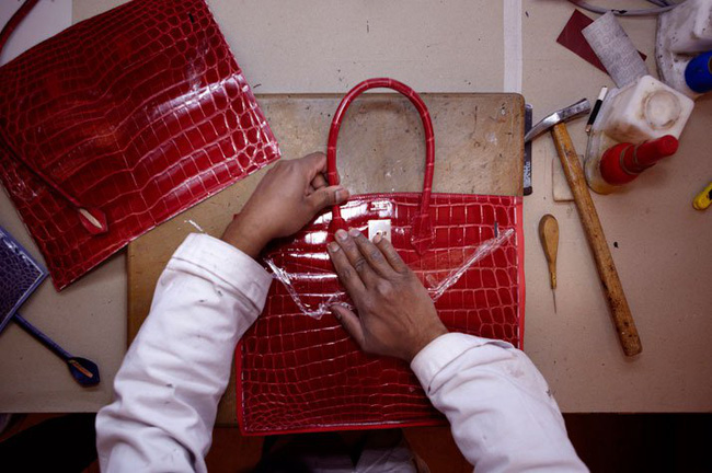

5. Gắn "phần cứng" (hardware)
"Phần cứng" ở đây là các mẩu kim loại trang trí trên túi. Không giống như túi truyền thống dùng đinh ốc để cố định các phần này, Hermès có một quy tŕnh riêng biệt mang tên "Pearling" (tạm dịch là "nghiền"). Đối với họ, đinh ốc không phải là lựa chọn tốt, v́ qua thời gian chúng sẽ lỏng dần ra.
Sau khi gắn, họ sẽ dán thêm một miếng film lên đó, nhằm bảo vệ các phần kim loại không bị xước. Nó sẽ ở đó cho đến khi người mua quyết định bóc ra.
