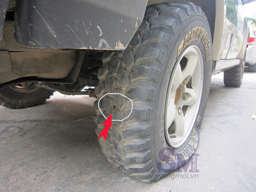

VBF-Ngày Tết mà được trở về thăm quê luôn là niềm ao ước của mọi người con VN.Thế nhưng đường về dù xa hay ngắn cũng đều tiềm ẩn những bất trắc khó lường đồi hỏi chúng ta cần có kinh nghiệm xử lư nhất là khi phải lái xe, một trong những điều đó là sự cố kỹ thuật giữa đường, một trong nhứng sự cố hay gặp nhất là hỏng lốp (vỏ) xe, nhất là trong bối cảnh nạn “đinh tặc” ngày càng hoành hành, gây bao phiền toái, ức chế cho cánh lái xe.
Với những người có xe trang bị đủ lốp dự pḥng và có đủ kỹ năng thay lốp th́ dù bực ḿnh vẫn có thể tự khắc phục, với những xe không trang bị đủ đồ nghề, đặc biệt lái xe là phụ nữ, chân yếu tay mềm, ít hiểu biết về xe, rất có thể sẽ là “mồi ngon” cho những tên “đinh tặc” kiêm hành nghề vá lốp xe trên đường. Vậy làm thế nào để tự khắc phục? Không phải ai lái xe cũng rành chuyện thay lốp đâu nhé, các bạn hăy làm theo tŕnh tự sau nếu xe gặp sự cố về lốp:
1- Đỗ xe vào lề đường bên phải hoặc nơi an toàn, bật đèn khẩn cấp để cảnh báo cho các phương tiện khác;
2- Chuẩn bị dụng cụ để tháo lắp bánh xe (thường có theo xe);
3- Tháo lỏng các bu-lông cố định bánh xe bằng các dụng cụ trên xe (tṛng, ống tuưp) bằng cách vặn ngược kim đồng hồ, nếu quá chặt th́ bạn có thể dùng chân để tăng lực.
4- Kích bánh xe lên và tháo hẳn ra khỏi xe;
5- Thay lốp dự pḥng với quy tŕnh ngược lại với lúc tháo ra, kiểm tra áp xuất, nếu thiếu hơi th́ dùng bơm điện bơm bổ sung, tháo kích ra khỏi xe;
6- Đặt lốp vừa thay vào vị trí lốp dự pḥng.
… Và tiếp tục lên đường.
Vậy trong trường hợp xe của bạn không c̣n lốp dự pḥng để thay thế hoặc dụng cụ theo xe không thể tháo được lốp ra (do lắp quá chặt) th́ bạn làm thế nào?
Là người đă từng có thời gian quản lư xe trong Quân đội, thường xuyên đi tới những nơi xa xôi, hẻo lánh, những nơi không thuận tiện cho việc sửa chữa xe dọc đường, tôi xin mách nhỏ các bạn một số vẹo vặt của lính như sau: Các bạn hăy chuẩn bị một số dụng cụ gồm một vài chiếc đinh vít có kích cỡ khác nhau, một cuộn cao su non (loại thợ sửa ống nước hay dùng), một chiếc dùi sắt có đầu nhọn.
Hầu hết xe hơi ngày nay đều dùng lốp không săm, với loại lốp này khi bị đinh cắm vào, nếu không rút đinh hoặc đinh không bị tuột ra th́ vẫn có thể giữ hơi được vài ngày, thậm chí cả tháng. Tuy vậy nếu sau khi găm vào lốp, đinh lại tuột ra th́ lốp xe sẽ xuống hơi nhanh chóng. Bạn hăy làm theo cách sau:
2- Xác định vị trí đinh găm vào lốp (có thể đánh dấu lại);
3- Dùng một chiếc đinh vít mang theo loại có kích thước tương ứng với vết thủng, cuộn một chút cao su non quanh cái đinh vít đó rồi ấn vào vết thủng, nếu vẫn lỏng th́ có thể thay bằng cái đinh khác hoặc cuốn thêm cao su non sao cho đinh có thể găm chặt vào lốp (nếu cần có thể dùng dùi sắt để hỗ trợ);
4- Lấy bơm điện bơm lốp căng lên như cũ và … tiếp tục lên đường. Nếu xử lư tốt, sau khi khắc phục, lốp xe có thể giữ được hơi trong vài ngày hoặc nhiều hơn.
Chúc các bạn lái xe an toàn và có một kỳ nghỉ tết vui vẻ, hạnh phúc bên gia đ́nh!
