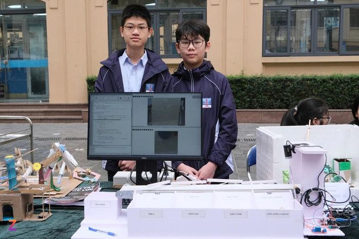

Mô hình phân loại rác của Thành Vinh (bên phải) và Khải Tuấn thuộc lĩnh vực hệ thống nhúng, ứng dụng AI. Ảnh: Ngọc Bích.

Sau nhiều tháng nghiền ngẫm để tìm hiểu cách làm, tìm ra giải pháp, tháng 9/2024, dưới sự hướng dẫn của thầy giáo, Vinh và Tuấn bắt tay vào chế tạo. Trong đó, Vinh phụ trách xây dựng mô hình AI, tìm hiểu lên phương án chuẩn bị phần cứng. Tuấn làm phần lập trình kết nối giao tiếp giữa các thiết bị với nhau.
Quy trình phân loại bắt đầu bằng việc khi rác được đưa vào dây chuyền, cảm biến bên trên sẽ phát hiện có rác đi đến, camera sẽ chụp lại hình ảnh rác thải và gửi tới mô hình AI ở bảng mạch.
Sau đó, AI sẽ phân loại hình ảnh các loại rác, truyền tín hiệu lại bảng mạch để các thanh gạt rác trên băng truyền tự động gạt rác vào các thùng đã phân loại sẵn (bao gồm giấy bìa, thủy tinh, kim loại, nhựa và các loại rác khác).
Ngoài ra, hệ thống còn một máy tính nhằm kích hoạt, giao tiếp với model AI và giúp người sử dụng thấy được hình ảnh do camera ghi lại.
"Khó nhất trong quá trình chế tạo là khâu xây dựng mô hình AI, làm sao để AI có thể kết nối với bảng mạch và điều khiển băng truyền", Khải Tuấn nói.
Nam sinh cho hay lập trình AI khó hơn so với lập trình thông thường, cần phải xây dựng mạng neural nhân tạo, sau đó huấn luyện AI bằng cách sử dụng khoảng 15.000-20.000 hình ảnh rác thải khác nhau. Việc nhận diện vật liệu dựa trên hình ảnh sẽ cải thiện độ chính xác so với các hệ thống chỉ sử dụng cảm biến thông thường.
Công đoạn này mất khoảng nửa tháng. Hai nam sinh thu thập các hình ảnh có sẵn, đồng thời chụp thêm hình ảnh các vật dụng xung quanh, lọc hình ảnh kém chất lượng hoặc bị trùng; sau đó huấn luyện, kiểm tra nhiều lần để tìm ra model AI tối ưu nhất.
Hệ thống được lập trình bằng ngôn ngữ python, Tuấn và Vinh đã được học từ trước. Ngoài ra, các em nhờ thêm sự trợ giúp từ gia đình để tìm kiếm nguyên liệu, hoàn thành kết nối các cảm biến với bảng mạch...
