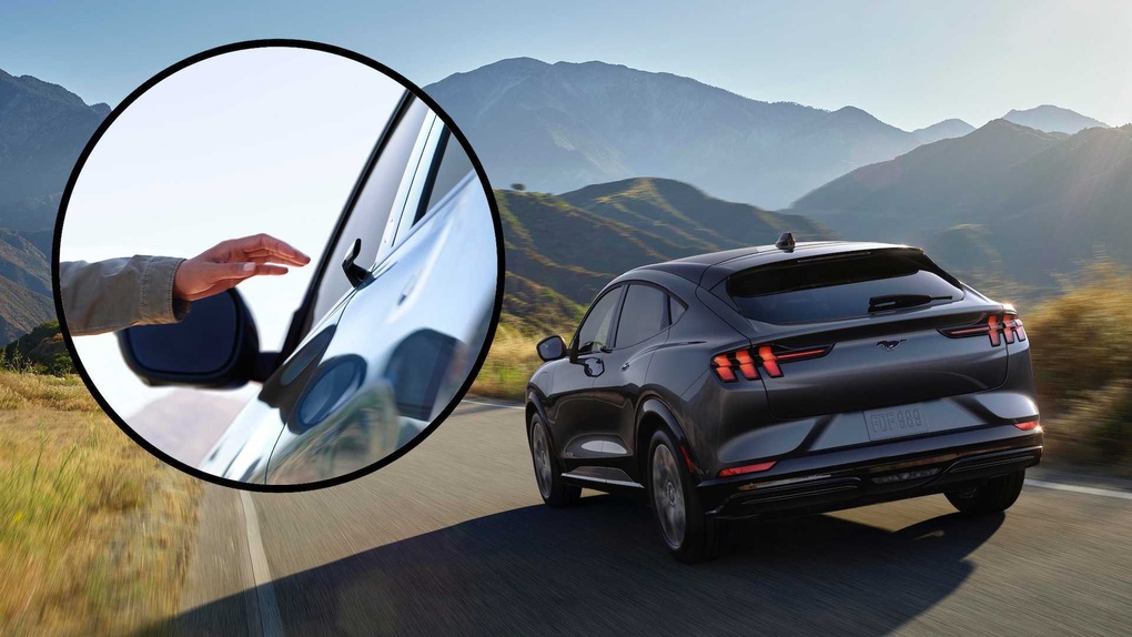

Đôi khi sự cố công nghệ có thể gây ra nỗi kinh hoàng tột độ cho người dùng, như trường hợp của Malcolm Gordon, chủ một chiếc ô tô điện Ford Mustang Mach-E ở Los Angeles (Mỹ) khi đang làm việc vào ngày 10/1 th́ nhận được một cuộc điện thoại của vợ báo rằng đứa con mới 9 tháng tuổi của họ bị nhốt trong xe, không thể mở cửa.
Theo đó, vợ anh dừng xe tại một trạm sạc ở khu vực thung lũng San Fernando, khi nhiệt độ ngoài trời đang là khoảng 27 độ C. Cô chở theo bé mới sinh đi đón con trai lớn. Khi cô dừng lại, chiếc Mach-E đời 2021 hiển thị c̣n 25% pin. Cô xuống xe, đóng cửa, rồi đi ṿng sang bên kia để bế con ra khỏi xe. Và đó là khi sự hoảng loạn bắt đầu.
Giống như nhiều mẫu xe điện đời mới khác, Mach-E không có tay nắm cửa truyền thống ở bên ngoài, mà chỉ có một nút nhỏ h́nh tṛn trên trụ cửa có thể kích hoạt mô-tơ điều khiển cánh cửa. Sau đó, bạn phải kéo tay nắm màu đen ở gần chân cửa kính để mở cửa.Có thể mở khóa xe bằng nút bấm, bằng ứng dụng FordPass, hoặc bằng cách bấm mật khẩu trên cánh cửa. Tuy nhiên, trong trường hợp của gia đ́nh Gordon, cả việc dùng khóa bấm lẫn ứng dụng cài trong điện thoại đều không mở được cửa xe.
