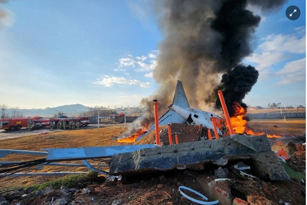

Là thiết bị quan trọng làm sáng tỏ tai nạn hàng không chết chóc nhất lịch sử Hàn Quốc, hộp đen máy bay đang thiếu mất một thành phần quan trọng, khiến cuộc điều tra bị bủa vây với hàng loạt câu hỏi.
Video ghi lại khoảnh khắc Boeing 737-800 hạ cánh cho thấy máy bay tiếp đất mà không hạ càng. Máy bay trượt dài trên đường băng với tốc độ cao, tạo ra đám bụi, khói và tia lửa. Nó gần như không thể giảm tốc trước khi đâm vào công tŕnh bê tông cách cuối đường băng 250 m.

Hộp đen máy bay Jeju Air đă bị hư hại một phần
Hiện tại, thiết bị ghi dữ liệu chuyến bay (FDR) là một trong 2 "hộp đen" mà các nhà điều tra Hàn Quốc đă thu hồi được từ hiện trường vụ tai nạn, Reuters đưa tin. FDR có nhiệm vụ ghi lại các thông số quan trọng của máy bay như độ cao, tốc độ và nhiều dữ liệu khác.
Tuy nhiên, theo quan chức cấp cao của Bộ Giao thông Hàn Quốc, FDR đă bị mất một đầu nối liên kết giữa đơn vị lưu trữ dữ liệu và đơn vị lưu trữ năng lượng.
Trong buổi họp báo vào 31/12, Thứ trưởng Bộ Hàng không Dân dụng Hàn Quốc ông Joo Jong-wan cho biết các chuyên gia đang nỗ lực khôi phục dữ liệu từ thiết bị này và bộ phận sẽ cố gắng giải quyết vấn đề "sớm nhất có thể”. Tuy nhiên, ông không cung cấp thời gian cụ thể cho quá tŕnh này.
