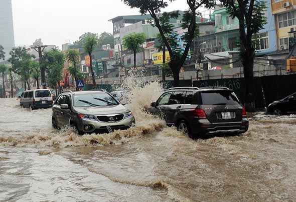

Đầu tiên cần phải nói rằng lái xe trong điều kiện thời tiết mưa bão là vô cùng nguy hiểm nên nếu có thể thì bạn nên dừng lại đợi thời tiết tốt lên hãy tiếp tục hành trình. Còn nếu bắt buộc phải di chuyển thì bạn cần phải có kinh nghiệm và sự cản thận là không bao giờ thừa. Dưới đây là 10 kinh nghiệm mà bạn nên biết khi lái xe trong luc mưa bão.
1. Duy trì khoảng cách hợp lí đối với các xe đi trước, không nên chạy song song với xe khác nào, đặc biệt là các xe trọng tải lớn để tránh bị nước hắt lên kính.
2. Nếu có thể, hãy cố gắng quan sát đường vết bánh xe của xe trước để có thể chủ động tránh những bất trắc mà xe trước đã gặp phải.
3. Bật đèn cốt, đèn măng-téc hoặc đèn sương mù ngay cả khi mưa nhỏ cũng như lúc trời âm u, điều này không chỉ giúp bạn quan sát đường tốt hơn, mà còn giúp các phương tiện giao thông khác nhìn thấy bạn. Không nên bật đèn pha khi có xe chạy đối diện vì nó sẽ gây nguy hiểm cho cả hai khi lưu thông.
4. Nếu điều kiện cho phép, hãy chạy xe ở chính giữa tim đường, vì ở hai bên đường thường trũng và rất dễ có hố sâu bên dưới làn nước.
5. Không nên vượt quá giới hạn mà tầm nhìn cho phép. Trời mưa to sẽ hạn chế tầm nhìn của tài xế, và có thể khiến lái xe có những phán đoán tình huống sai lầm.
6. Khi đi trong khu vực ngập nước, hay cố gắng giữ tốc độ động cơ cao (vòng tua máy) để tránh nước lọt vào ống xả, khiến xe chết máy. Với xe số sàn, nên để số 1, còn với xe số tự động có các số D1, D2… (hoặc 2, L) hãy chuyển về D1, cố gắng giữ vòng tua máy cao nhất ở mức có thể.
7. Khi mức nước ngập nửa lốp xe - tức là đã đến giới hạn không nên vượt qua; với xe gầm cao, có thể đi qua nhưng không được để nước tràn qua mũi xe vào khe hút gió và động cơ. Không phóng xe tốc độ cao vào vũng nước, vì như vậy rất dễ bị nước sục vào họng gió, cũng như tạo "sóng nước", nguy hiểm cho các phương tiện giao thông khác.
8. Khi đi qua khu vực ngập nước cố gắng tránh thời điểm có xe đi ngược chiều. Hai xe đi ngược chiều sẽ tạo sóng hoặc hắt nước ngược lên nắp khoang động cơ, bởi điều này có thể dẫn đến nguy cơ nước tràn vào khe hút gió và động cơ, dẫn đến thuỷ kích, phá tan buồng máy.
9. Khi xe vào đường ngập nước và đột ngột chết máy, tuyệt đối không được khởi động lại động cơ, vì máy sẽ không thể khởi động lại được nữa, mà sẽ rất dễ làm hỏng động cơ (làm cong tay biên, vỡ thành máy...). Lúc này, chỉ nên đóng cửa xe và gọi cứu hộ.
10. Khi lái xe vượt qua vùng ngập nước, bạn nên tắt toàn bộ các thiết bị phụ tải không cần thiết như: hệ thống điều hòa, âm thanh… để giảm tải cho động cơ.
