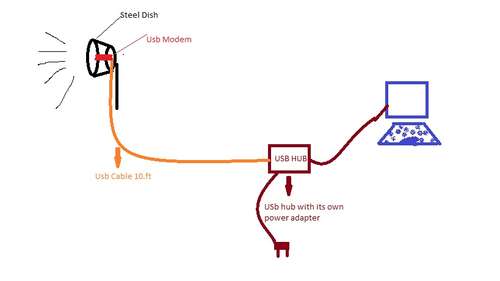

Trước tiên bạn hãy xem qua sơ đồ thực hiện ở hình bên dưới. Máy tính sẽ được nối với một chiếc USB hub sử dụng nguồn điện riêng. USB hub đóng vai trò là vật trung gian để kết nối giữa PC và USB 3G. Chiếc USB 3G sẽ được gắn với chiếc nồi inox hoặc giấy bạc thành hình một chiếc chảo và được đặt ở ngoài trời hoặc nơi không có vật cản để tăng cường khả năng bắt sóng 3G.
Bạn hãy bắt đầu bằng việc nối thanh gỗ dài với chiếc nồi inox.
Vì chiếc USB 3G sẽ được đặt ở ngoài trời nên bạn sẽ cần bảo vệ nó khỏi mưa gió bằng việc bọc một lớp nilon mỏng. Sau khi đã bọc nilon cho chiếc USB 3G bạn hãy dùng băng dính dán nó vào phần trung tâm của chiếc nồi inox sao cho USB 3G nằm theo trục dọc của chiếc nồi inox. Trong trường hợp bạn chỉ muốn đặt USB 3G ở nơi không có vật cản thì bạn cũng không cần thực hiện bước bảo vệ này tuy nhiên hiệu quả sẽ cao hơn khi đặt USB 3G ở bên ngoài.
Nếu không có nồi inox, bạn cũng có thể dùng giấy nhôm gói chiếc USB 3G thành hình chiếc chảo như hình bên dưới, cách làm này cũng có thể tăng khả năng bắt sóng 3G.
Cuối cùng bạn hãy đặt chiếc chảo USB ở ngoài trời hoặc nơi thoáng đãng và không có vật cản. Để tìm ra được vị trí tối ưu đặt chảo USB thì bạn hãy thử tải về một tập tin dung lượng lớn từ một host ổn định như youtube hay mediafire sau đó đặt chảo USB xê dịch theo từng khoảng cách nhỏ. Trong khi xê dịch bạn hãy quan sát sự thay đổi tốc độ download, khi đã tìm được vị trí có tốc độ download lớn nhất thì bạn hãy tiến hành cố định chảo USB và lắp đặt theo như sơ đồ ở trên.
Lưu ý: Có rất nhiều trường hợp USB 3G đặt quá gần máy tính và từ đó gây ra sự nhiễu sóng làm ảnh hưởng tới tốc độ mạng 3G. Vì vậy rất có thể vị trí tối ưu cho sóng 3G lại nằm rất gần vị trí đặt máy tính. Do đó trước khi áp dụng cách tạo chảo thu sóng 3G thì bạn hãy thử sử dụng dây nối USB để kết nối USB 3G với máy tính sau đó linh hoạt điều chỉnh vị trí của chiếc USB 3G nhằm có được hướng bắt sóng tốt nhất với cường độ tín hiệu mạnh nhất. Trong trường hợp tốc độ của mạng 3G vẫn không được cải thiện thì bạn mới cần phải áp dụng cách thức tạo chảo để cải thiện chất lượng sóng 3G.
Chúc các bạn thành công.
