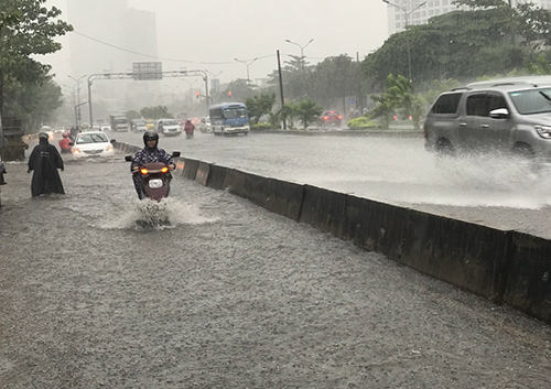

Con mưa to lúc trưa nay đã khiến tuyến đường Nguyễn Hữu Cảnh ngập nhanh chóng như vẫn thường thấy. Nhưng điều kì lạ là hiện tượng ngập không rút ngay vì đây là khu vực đã được lắp máy bơm.Qua kiểm tra mới biết nguyên nhân thực sự đó chính là các công thoát đầy rác thải đã bịt kín đường nước...Trưa 17/10, cơn mưa lớn đổ xuống nhiều khu vực tại TP HCM. Hàng loạt tuyến đường thấp trũng bị ngập như Nguyễn Văn Quá (quận 12), Lương Định Của (quận 2), đường 15 (dưới cầu Kênh Tẻ - quận 7), Nguyễn Xí (quận Bình Thạnh)... gây khó khăn cho người giao thông.
Tại đường Nguyễn Hữu Cảnh (quận Bình Thạnh) thời gian gần đây đã hết ngập do máy bơm công suất lớn được vận hành ngay khi trời bắt đầu mưa lớn. Tuy nhiên, cơn mưa trưa nay bất ngờ gây ngập nặng, nhất là đoạn giáp đường Điện Biên Phủ và đoạn qua chung cư The Manor - nước sâu gần nửa bánh xe. Nhiều phương tiện bị chết máy phải đẩy bộ.Trao đổi với *********, ông Nguyễn Tăng Cường, Chủ tịch HĐQT Công ty CP Tập đoàn công nghiệp Quang Trung - chủ đầu tư máy bơm chống ngập đường Nguyễn Hữu Cảnh - cho biết, cơn mưa lớn đổ xuống lúc 11h40, công ty cho bơm nước chống ngập ngay sau đó.

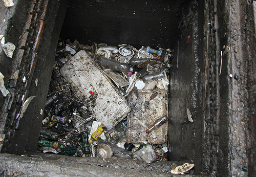

"Tuy nhiên, khi nhận được tin tuyến đường tiếp tục ngập, tôi liền thông báo với Trung tâm Chống ngập TP HCM cùng trực tiếp xuống kiểm tra. Chúng tôi phát hiện các cống ở hướng Điện Biên Phủ - Tôn Đức Thắng bị tắc nghẽn hoàn toàn dẫn đến ngập kéo dài. Tuyến cống ở chiều ngược lại cũng nghẽn, dẫn đến nước thoát không kịp, gây ngập cục bộ", ông Cường nói.Theo ông Cường, trong 8 đợt mưa cực lớn vừa qua, máy bơm giải quyết ngập rất hiệu quả, người dân thoải mái đi lại mà không phải bì bõm như trước đây. Tuy nhiên, cơn mưa trưa nay chưa đầy một giờ với vũ lượng không lớn, máy bơm vẫn hoạt động mà nước rút rất chậm "thì thật vô lý".
"Chúng tôi nghi ngờ có hành động phá hoại gây tắc cống và sẽ đề nghị cơ quan chức năng vào cuộc điều tra", ông Cường nói.
"Nguyên nhân bị nghẽn là do đoạn cống có nhiều vật gây cản trở dòng chảy như đá, xà bần, kẽm gai... Chúng tôi đã đầu tư nhiều tâm huyết, tiền của để làm máy bơm giảm ngập cho thành phố, giờ xảy ra việc này rất đáng buồn", chủ đầu tư cho biết thêm.Sau ba lần thử nghiệm thành công, đầu tháng 10, UBND TP HCM ký hợp đồng nguyên tắc với chủ đầu tư máy bơm chống ngập cho đường Nguyễn Hữu Cảnh. Trong đó, yêu cầu được đặt ra là đảm bảo đường này không ngập theo tiêu chuẩn của Bộ Xây dựng (mực nước nhỏ hơn 0,1 m) - đoạn từ Điện Biên Phủ đến Võ Duy Ninh. Thời gian thực hiện hợp đồng từ ngày 2/10 đến 31/12/2017 và có thể gia hạn theo yêu cầu.
