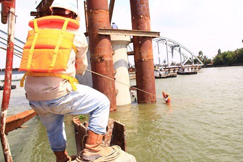

Cầu Ghềnh vừa qua nơi từ Sài G̣n có thể đi đến Nha Trang, và tàu c̣n chạy thẳng đến Hà Nội đă bị sập. Khắc phục sửa sai, các kỹ sư và công nhân đă liên tục ngày đêm làm xong cầu. Cùng vietbf.com khám phá thêm.
Attachment 899454
Ảnh: Lê Lâm
Có mặt tại công trường 2 ngày qua, chúng tôi thấy có khá nhiều người dân, đặc biệt là các bô lăo ra xem. Ông Hai Hiền (80 tuổi, ngụ P.Quyết Thắng, TP.Biên Ḥa) là người mà các công nhân ở đây quen mặt v́ hầu như ngày nào ông cũng đến công trường xem công nhân làm việc. “Tôi thấy họ làm rất khẩn trương để rút ngắn thời gian thông cầu”, ông Hai Hiền nhận xét.
Khi được hỏi về thiết kế cây cầu mới thế nào, ông Hai Hiền khen "một lèo" đầy phấn khích: “Mới hơn, cao hơn và đẹp hơn”. C̣n ông Ngô Thành Liêm (58 tuổi, ngụ P.Bửu Ḥa, TP.Biên Ḥa, nhà sát cầu Ghềnh) nói: “Cầu Ghềnh là biểu tượng của Biên Ḥa, nên trong quá tŕnh xây dựng cầu đến công đoạn nào đặc biệt là tôi rất quan tâm. Sáng nay sau khi tập thể dục xong tôi tranh thủ ghé qua ngắm nghía tí”.

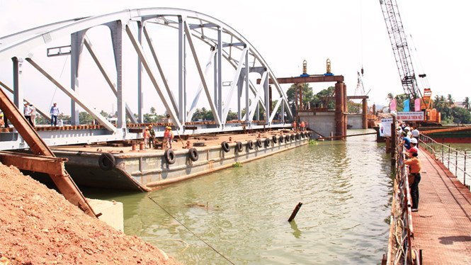

Hai nhịp cầu Ghềnh đă được đưa vào trụ đỡ tạm, dự kiến ngày mai kích nâng lên trụ cầu chính
Mong trời đừng mưa
Khoảng 13 giờ cùng ngày, công tác lai dắt nhịp thứ 2 được bắt đầu. Cũng giống như nhịp đầu tiên, các kỹ sư đưa nhịp cầu từ băi lắp ráp lên sà lan rồi chở đến sát cầu Ghềnh, neo cáp hai đầu nhịp, từ từ quay ṛng rọc kéo nhịp cầu vào gác lên trụ đỡ tạm. Sau đó, tiếp tục dùng kích nâng nhịp lên gác vào trụ. Các kỹ sư đă dựa vào con nước lai dắt nhịp cầu nhằm rút ngắn khoảng cách nâng nhịp từ trụ đỡ tạm lên trụ cầu chính.
Khi thủy triều xuống th́ rút sà lan ra, nhịp cầu nằm lại trên trụ đỡ tạm. Nếu con nước không lên cao th́ buộc phải hạ trụ đỡ xuống sát mặt nước hơn, lúc đó khoảng cách để kéo lên xa hơn, tốn nhiều thời gian hơn. Hôm nay con nước lên trễ, khiến việc tiến hành lai dắt nhịp 2 trễ hơn nhịp đầu khoảng 1 giờ (hôm 17/6 bắt đầu lúc 12 giờ). Tuy nhiên, do đă có kinh nghiệm nên việc lai dắt nhịp 2 diễn ra thuận lợi hơn nhịp 1 rất nhiều.
Song song với quá tŕnh lai dắt nhịp, hàng trăm công nhân khác vẫn tất bật với những công việc chuẩn bị, hàn… Trên 2 giá đỡ dùng chứa kích nâng, các tia lửa hàn liên tục tóe ra từ mối hàn. Sát bên đó, các công nhân khác h́ hục trên trụ kích, dùng sức đưa những sợi cáp nặng trịch vào vị trí. Một kỹ sư cho biết, 1 kích nâng như vậy có tải trọng 600 tấn, 2 giá đỡ 2 đầu có tổng cộng 4 kích, tổng tải trọng có thể nâng 2.400 tấn, trong khi đó một nhịp cầu Ghềnh chỉ 260 tấn. Dưới khu vực chân trụ 2 bờ, hàng chục xe tải chở đá tảng đến để các công nhân bốc xuống, chuẩn bị đổ bê tông gia cố chân trụ, chống sạt lở.
